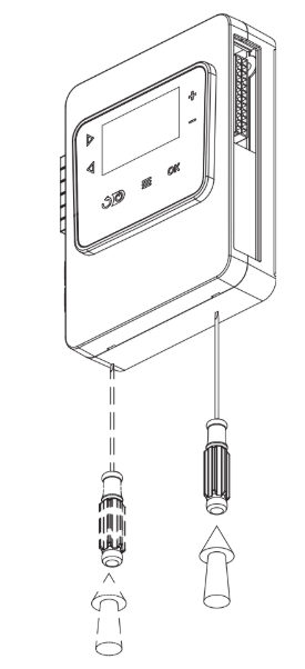

3. снимите контроллер с основания (Рис.27);

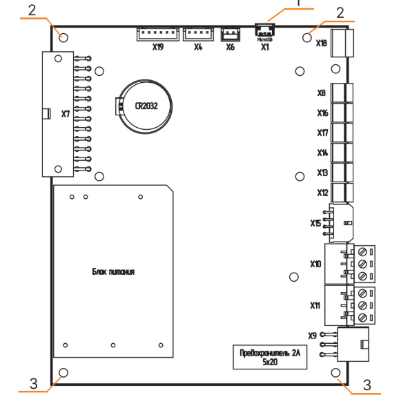

4. открутите винты (Рис.28, поз.2) крепления платы контроллера со стороны microUSB разъема;
5. немного ослабьте винты (Рис.28, поз.3) со стороны предохранителя;
6. подключите кабель microUSB-USB A к разъему X1 (Рис.28, поз.1) и к порту компьютера на операционной системе Windows;

Рис.27 Демонтаж лицевой панели
Рис.28 Плата контроллера
