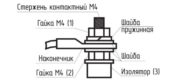

Замена блоков ТЭН
• при замене блок ТЭН присоединение фазных проводов к выводам блок ТЭН производить согласно рис.22. Сечение кабеля указано в таблице 7;
• провод нейтрали N подключить на перемычку блока ТЭН (рис.21).
Рис.22 Присоединение проводов к выводам блок ТЭН
Внимание! При закручивании гайки М4 (1) во избежание короткого замыкания, при повреждении изоляции (3) и последующего выхода из строя блока ТЭН необходимо зафиксировать (рожковым) гаечным ключом гайку М4 (2). Затяжку гайки М4 (1) производить с усилием 1,8 Нм.

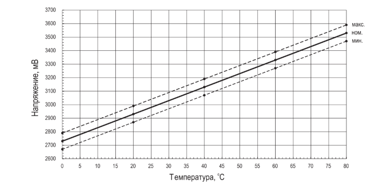

Проверка датчиков температуры
• Проверить датчики температуры путем измерения напряжения на них, зависящего от температуры окружающей среды (см. рис.23).
• При появлении значительной разницы между измеренными величинам их напряжения и величинами графика, следует:
1. Откорректировать показания датчиков в меню «Общие настройки» подменю «Коррекция датчиков»;
2. Если коррекция не помогла, необходимо заменить датчик на исправный.
Рис.23 Напряжение на датчике в зависимости от температуры
Внимание! При проведении проверки необходимо использовать только исправные и поверенные измерительные приборы.
