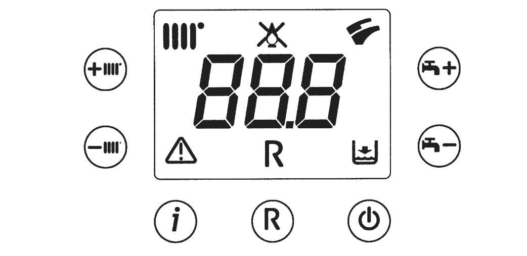

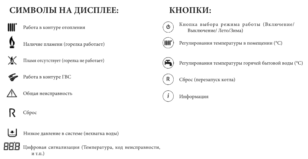

Для правильного зажигания горелки нужно:
  • подключить котел к электросети;
  • открыть газовый кран;
  • нажать кнопку (image.png) чтобы установить режим работы котла Лето (image.png ), Зима (image.pngimage.png ) или только отопление (image.png )
  • установить необходимые значения температуры в системах отопления (image.png ) и ГВС ( image.png), действуя кнопками /-.
Когда котел включен, на дисплее горит символ ( image.png).
В режиме Лето (image.png ), котел работает только на производство горячей бытовой воды.
При первом включении внутри трубы подачи газа могут образоваться воздушные пробки. В таких случаях горелка не будет включаться и произойдет блокировка котла. При возникновении данной проблемы повторите процедуру включения котла до поступления газа в горелку, нажимая не менее 2 сек кнопку Сброс (image.png).
