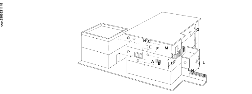

Местоположение наконечника (вывода) трубы
Размер показанный на рисунке
Расстояние в мм (для приборов мощностью от 16 до 35 кВт)
Под окном
A
600
Под вентиляционным отверстием
B
600
Под водостоком
C
300
Под балконом
D
300
От окна
E
400
От вентиляционного отверстия
F
600
От водосточных труб вертикальных или горизонтальных
G
300
От угла здания
H
300
От ниши в здании
I
300
От уровня земли
L
2500
Между двумя вертикальными наконечниками труб
M
1500
Между двумя горизонтальными наконечниками труб
N
1000
От другой стены, на которой в радиусе 3 м от отверстия для выхода дыма нет других отверстий для выхода продуктов сгорания и наконечников труб.
O
2000
Как указано в пункте “О”, но в радиусе 3м от отверстия для выхода дыма имеются другие отверстия для выхода продуктов сгорания и наконечники труб.
P
3000

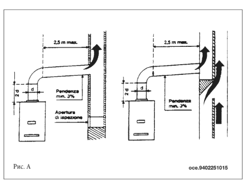

Газовые устройства, снабженные патрубком газоотводной трубы, должны быть присоединены напрямую к эффективному дымоходу: только при отсутствии дымохода допускается отвод продуктов сгорания непосредственно из помещения.
Присоединение к дымоходу (рис. А) должно быть осуществлено с соблюдением следующих норм:
  • присоединение должно быть герметичноивыполненоизматериалов, способных выдержать нормальные механические нагрузки и устойчивых к воздействию тепла, продуктов сгорания и их агрессивных конденсатов;
  • присоединение должно иметь не более трех перемен направления, включая присоединительный патрубок дымохода, с внутренними углами более 90°. Изменения направления должны быть выполнены исключительно при помощи специальных колен;
  • ось конечного участка присоединения должна быть перпендикулярна внутренней стене, противоположной дымоходу;
  • сечение по всей длине присоединения должно быть не менее сечения выходной трубы устройства;
  • в присоединении должны отсутствовать отсечные устройства (заглушки).

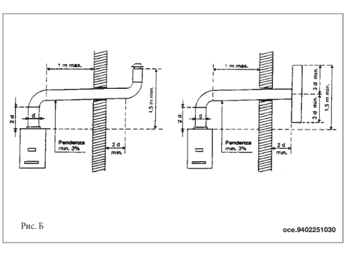

При прямом отводе продуктов сгорания из помещения (рис. В) не допускается более двух изменений направления.
