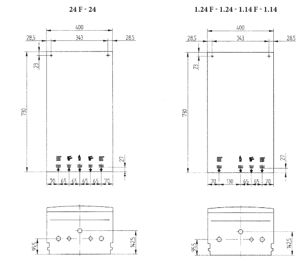

Выберите местоположение котла, затем прикрепите шаблон к стене.
Подведите трубы к входным отверстиям воды и газа, размеченным в нижней части шаблона. Мы советуем установить на вход в центральную систему отопления и возврат из нее два запорных крана G3/4’’ (заказываются отдельно); эти краны позволят производить сложные операции техобслуживания без слива воды из всей системы.
