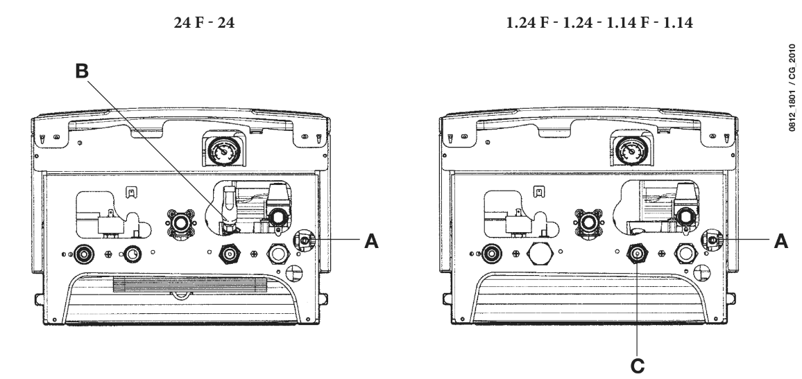

ВАЖНО: Регулярно проверяйте по манометру, чтобы давление находилось в пределах от 0,7 до 1,5 бар при холодной системе отопления. При превышении давления откройте сливной клапан. Если давление ниже нормы откройте кран заполнения (рис.2).
Советуем открывать кран очень медленно для облегчения стравливания воздуха.
Кран заполнения
А - Сливной клапан
B - Кран заполнения системы отопления
С - Вход холодной воды в систему ГВС - Нужно установить запорный кран для заполнения системы
