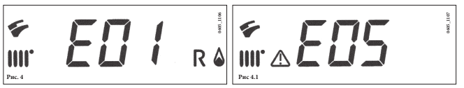

При возникновении неисправности на дисплее появляются код ошибки (например, Е01).
Неисправности, которые можно устранить путем перезагрузки, обозначаются символом image.png(см. рис. 4).
Неисправности, которые нельзя устранить путем перезагрузки, обозначаются символом image.png(см. рис. 4.1).
Для перезагрузки котла нажмите на кнопку image.pngболее 2 сек.
