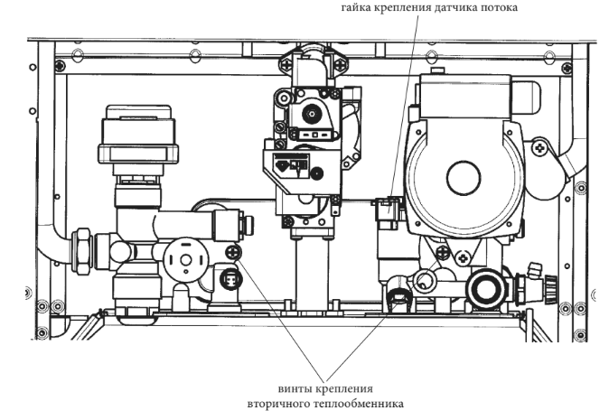

Демонтаж вторичного теплообменника
Не установлены в моделях 1.310 Fi
Пластинчатый теплообменник системы ГВС сделан из нержавеющей стали и легко снимается при помощи отвертки следующим образом:
- если возможно, слейте воду только из котла через сливной кран;
- перекройте кран на входе холодной воды;
- слейте воду из системы ГВС;
- отвинтите два винта (прямо перед вами), крепящие теплообменник ГВС, и выньте его (см. рис. 23).
Рисунок
