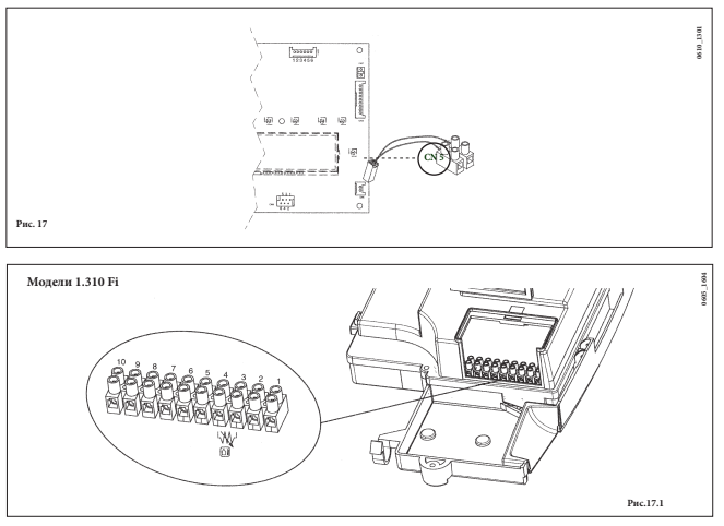

Присоединение датчика уличной температуры
В котле предусмотрена возможность присоединения датчика наружной температуры (поставляется отдельно). Для присоединения руководствуйтесь приведенным ниже рисунком и инструкцией, прилагаемой к датчику.

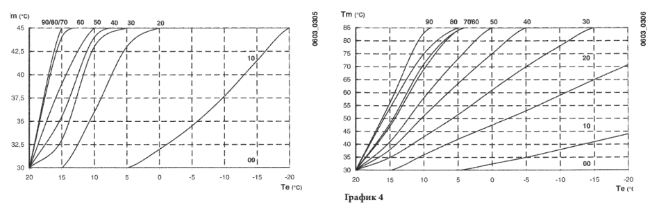

При подсоединенном датчике уличной температуры регулирование температуры на подаче в систему отопления производится с помощью кривой Kt. . Для установки кривых (0...90) нажимайте кнопки image.png
Значение температуры на подаче ТМ зависит от значения параметра F16 (см. раздел 20). Таким образом,
максимальная установленная температура может быть 85 или 45°С.
Кривые Kt
Tm = температура воды на подаче в систему отопления (°С)
Te = температура наружного воздуха (°С)
