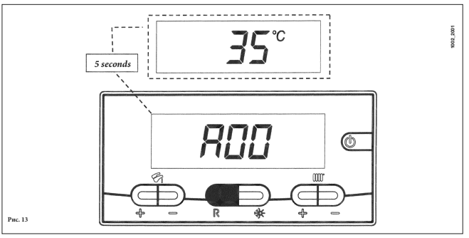

ИНФОРМАЦИЯ О РАБОТЕ КОТЛА
Для вывода на дисплей информации о работе котла выполните следующие операции:
• Нажать кнопку image.pngв течение более 6 сек. На дисплее высветятся символы “А00” (...“А07”), чередующиеся с показаниями значения величины (например, см. рис. 13);
Информация о работе котла
• Нажать кнопки /- контура ГВС для отображения текущего состояния:
А00: температура бытовой горячей воды (°C);
А01: уличная температура (при подключенном датчике уличной температуры);
А02: текущее значение модуляции (100% = 230 мА МЕТАН - 100% = 310 мА сжиженный газ - ПРОПАН);
А03: диапазон мощности (%) – см. параметр F13 (раздел 20);
А04: заданное значение температуры (°C);
А05: температура в системе центрального отопления (°C)
А06: расход воды (л/мин х 10)
А07: уровень модуляции пламени (8-100%)
Примечание: строки А07 и А07 не используются.
Данная функция активна в течение 3 мин. Для выхода из режима, нажать кнопку image.png , как описано в параграфе 3.2.
