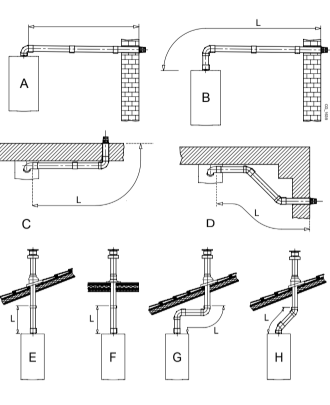

НЕКОТОРЫЕ ПРИМЕРЫ МОНТАЖА ДЫМОХОДА И ДОПУСТИМАЯ ДЛИНА УКАЗАНЫ В КОНЦЕ РУКОВОДСТВА В ПРИЛОЖЕНИИ “SECTION” D.
Примеры монтажа дымохода и допустимая длина
Допустимая длина
A B
Lmax = 10 м - Ø 110/160 мм
C D
Lmax = 9 м - Ø 110/160 мм
E F
G
Lmax = 8 м - Ø 110/160 мм
H
