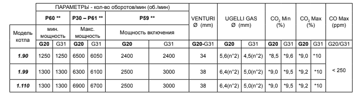

Таблица 2
* значение CO22 с закрытой передней панелью. Без передней крышки (с открытой камерой котла), считываемая величина ниже 0,2%.
** величина, считываемая на дисплее передней панели котла умножается x 10 (например, 125 соответствует 1250 оборотам/мин.)

При каскадном подключении дымоходов измените параметр P60, увеличив обороты вентилятора на 200 единиц (см. таблицу 1В раздела 10.3).
