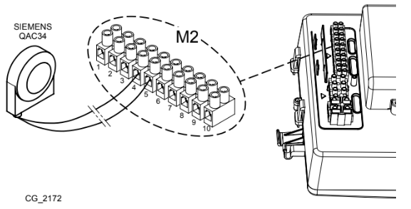

ДАТЧИК УЛИЧНОЙ ТЕМПЕРАТУРЫ
Подключение датчика выполняется в соответствии с приведенным рядом рисунком (клеммы 4-5) и с инструкциями к датчику.
Подключение датчика

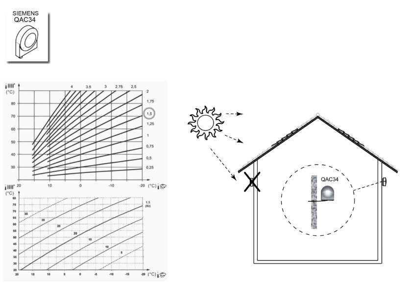

УСТАНОВКА КЛИМАТИЧЕСКОЙ КРИВОЙ “Kt”
Для задания климатической кривой kt действовать следующим образом:
  • Получить доступ к меню, как описано в главе 14.
  • Выбрать параметр P03.
  • Выбрать климатическую кривую из имеющихся в наличии, см. график кривых в конце руководства в приложении “SECTION” E (заданная кривая – 1,5).
ОБОЗНАЧЕНИЯ НА ГРАФИКАХ КЛИМАТИЧЕСКИХ КРИВЫХ Kt - “SECTION” E
График
Обозначение на графике
Температура подачи
Уличная температура
