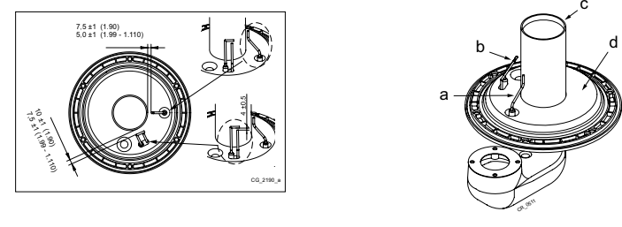

• Проверьте положение датчика пламени.
• Проверьте, что расстояние электрода розжига соответствует допускам, указанным на рисунке.
• Проверьте изоляцию поверхности горелки во фланце на наличие повреждений. При обнаружении повреждений произведите замену.
Установите на соединение линии подачи газа новую прокладку. Откройте подачу газа и проверьте отсутствие утечек на горелке специально предназначенным для этого спреем.
РАСПОЛОЖЕНИЕ ЭЛЕКТРОДОВ
a Электрод-детектор пламени
b Электрод розжига
c Горелка
d Изолирующая поверхность
