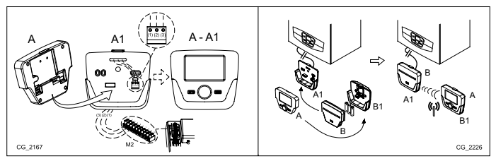

Кабель (1) от клеммной колодки М2 котла имеет питание (12 В) для подсветки дисплея. Подсоединение этого кабеля не является необходимым для работы пульта дистанционного управления.
Для работы настенного котла с пультом дистанционного управления, вам нужно купить опцию A поставляемую с базовым основанием A1. Смотрите также инструкции, прилагаемые к устройству A для правильной процедуры монтажа и использования.
• Отключите электрическое питание котла.
• Проведите три кабеля от клеммной колодки M2 котла, в отверстие базового основания A1, прикрепляемого к стене.
• Подключите кабели 1-2-3 клеммной колодки M2 котла соответственно к клеммам (1)-(2)-(3) клеммной колодки базового основания A1.
• Зафиксируйте базовое основание A1 на стене с помощью болтов и винтов, поставляемых в комплекте.
• Присоедините панель управления A к основанию, находящемуся на стене.
• Подключите электропитание к котлу и проверьте работу дистанционного пульта.
Аксессуары, которые не включены в комплект поставки
A Панель управления
A1 Основание для настенной панели управления
B Светодиодный интерфейс
B1 Основание светодиодного интерфейса
(1) Подсветка дисплея 12 В
(2) Соединение массы
(3) Питание/Сигнал 12 В

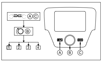

ОПИСАНИЕ МЕНЮ НА РИСУНКЕ
1 Конечный пользователь
2 Пуск в эксплуатаци
3 Специалист
4 ОЕМ
РЕКОМЕНДУЕМ ЗАПИСАТЬ В ТАБЛИЦЕ В КОНЦЕ ДАННОГО РУКОВОДСТВА ВСЕ ИЗМЕНЕННЫЕ ПАРАМЕТРЫ.
Порядок доступа к четырем меню, которые позволяют программировать котел следующим образом:
• из главного менюimage.png .
image.png (держать нажатыми около 6 секунд) image.png image.pngменю 1-2-3-4 (см. рисунок рядом и подписи).
image.png повторно для возврата назад на одно меню, до главного меню.
