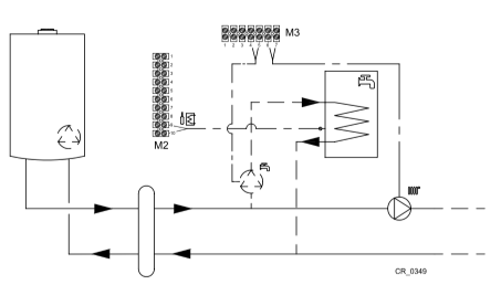

ВНЕШНИЙ БОЙЛЕР

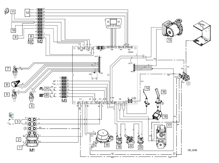

Котел снабжен всеми электрическими компонентами, необходимыми для подключения внешнего бойлера. Схема гидравлического подключения бойлера приведена на рисунке в приложении “SECTION” F. Насос бойлера подсоединяют к клеммам 4-5 клеммной колодки M3 (см. приложение “SECTION” B). Бойлер должен быть установлен после гидравлического разделителя. Датчик, поставляемый в качестве дополнительной комплектующей детали, подсоединяют к клеммам 9-10 клеммной колодки M2 (см. приложение “SECTION” B). Убедитесь, что мощность теплообмена на змеевике бойлера соответствует мощности котла.
Внешний бойлер
При подключении внешних насосов необходимо установить между устройствами реле на 250 В перем. тока/250 В прем. тока с номинальным током не менее 16 А, которое в состоянии выдерживать пусковые токи выше 100 А.
