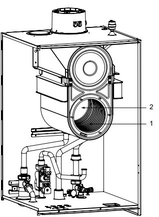

При чистке теплообменника действуйте следующим образом:
• Отключите электропитание котла.
• Закройте кран подачи газа в котел.
• Снимите переднюю панель котла.
• Опустите коробку электрических соединений, обеспечив ее защиту от контакта с водой.
• Отсоедините кабели электрода розжига, электрода-датчика пламени и термостата на фланце теплообменника.
• Извлеките узел вентилятора, смесителя, горелки и фланца, предварительно открутив 6 гаек M6 и расположенный под смесителем патрубок.
• Защитите от воды заднюю изоляционную панель (2) с помощью водонепроницаемой пленки из набора для чистки.
• Аккуратно удалите пылесосом загрязнения из камеры сгорания; удалите также известковые отложения при помощи щетки с пластиковой щетиной из набора для чистки.
• Используя соответствующий опрыскиватель, обильно опрысните подлежащие очистке поверхности (1) очистителем BX-HT Cleaner или другим подобным чистящим средством и подождите 10 минут (при использовании других средств проконсультируйтесь со специалистами авторизованного сервисного центра). Протрите щеткой, не прополаскивая, и еще раз нанесите средство BX-HT Cleaner. По истечении 10 минут снова протрите щеткой. В случае неудовлетворительного результата повторите операцию.
• По окончании чистки промойте водой.
• Замените прокладку фланца горелки.
• При сборке действуйте в обратном порядке; крутящий момент затяжки 6 гаек – 5,5 Нм.
