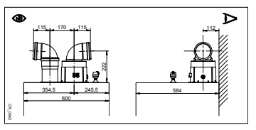

Раздельные дымоходы
Этот тип дымохода позволяет отводить продукты сгорания как наружу за пределы здания, так и в коллективный дымоход. Приток воздуха для горения может осуществляться со стороны, отличной от той, куда выходит дымоход. Разделительный комплект, поставляемый как аксессуар, состоит из дымоходного переходника Ø 110 мм (B) и переходника для воздуховода Ø 110 мм (A). Для крепления переходника воздуховода используются прокладка и крепежные винты от предварительно снятой крышки.
90° отвод позволяет присоединять котел к дымоходу- воздуховоду в любом направлении, адаптируясь к различным требованиям. Кроме того, он может использоваться в качестве дополнительного в сочетании с трубой или с 45° отводом.
Раздельные дымоходы
• 90° отвод сокращает возможную полную длину трубы на 0,5 метр.
• 45° отвод сокращает возможную полную длину трубы на 0,25 метра.
• Первый отвод в 90° не учитывается при подсчете максимально допустимой длины.
