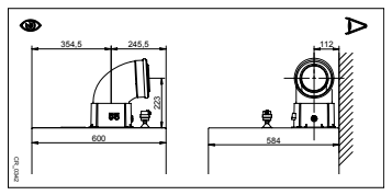

Этот тип дымохода позволяет отводить сгоревшие газы наружу и забирать воздух для горения снаружи здания, а также присоединяться к общему дымоходу типа LAS. 90° коаксиальный отвод позволяет присоединять котел к дымоходу в любом направлении, поскольку он может поворачиваться на 360°. Кроме того, он может использоваться в качестве дополнительного патрубка, в сочетании с коаксиальной трубой или с 45° отводом.
Если выход дымохода расположен снаружи, воздуховод должен выступать из стены не менее чем на 18 мм с тем, чтобы на него герметично установить алюминиевую погодную насадку во избежание попадания воды.
Коаксиальные дымоходы
• 90° отвод сокращает возможную полную длину трубы на 1 метр.
• 45° отвод сокращает возможную полную длину трубы на 0,5 метра.
• Первый отвод в 90° не учитывается при подсчете максимально допустимой длины.
