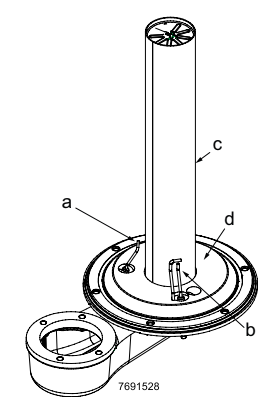

Проверка горелки
Горелка не нуждается в чистке.
• Проверьте горелку на наличие повреждений. При необходимости замените ее.
• Проверьте положение датчика пламени.
• Проверьте, что расстояние электрода розжига соответствует допускам, указанным на рисунке.
• Убедитесь что изоляционная панель фланца горелки не имеет повреждений. При обнаружении повреждений произведите замену.
РАСПОЛОЖЕНИЕ ЭЛЕКТРОДОВ
a- Электрод-детектор пламени
b- Электрод розжига
c- Горелка
d- Изолирующая поверхность
