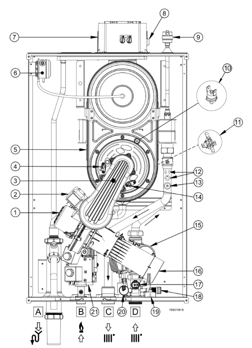

Эскиз котла
1 - Вентилятор
14 - Электрод детектор пламени
2 - Блок розжига
15 - Насос
3 - Коллектор газовоздушной смеси
16 - Устройство Вентури
4 - Электрод розжига
17 - Гидравлический предохранительный клапан
5 - Первичный теплообменник
18 - Кран слива воды из котла
6 - Воздушный прессостат / датчик тяги
19 - Манометр
7 - Коаксиальный патрубок выброса дымов
20 - Датчик гидравлического давления
8 - Датчик температуры отходящих газов
21 - Газовый клапан
9 - Автоматический воздухоотводчик
10 - Термостат на фланце теплообменника
A - Соединение сифона слива конденсата
11 - Термопредохранитель
B - Вход газа
12 - Датчик температуры отопления (подача и возврат)
C - Подача системы отопления
13 - Предохранительный термостат (слишком высокая температура)
D - Возврат системы отопления
