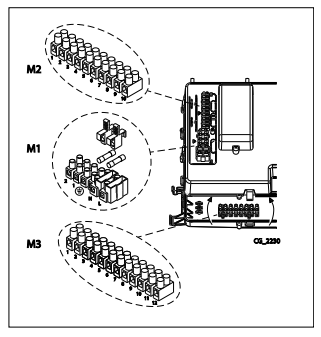

Электрические соединения
Электробезопасность котла гарантируется только при правильном заземлении в соответствии с действующими нормативами. С помощью прилагаемого трехжильного кабеля подключите котел к однофазной сети переменного тока 230 В с заземлением, соблюдая полярность фаза- нейтраль.
Используйте двухполюсный выключатель с расстоянием между разомкнутыми контактами не менее 3 мм.
В случае замены кабеля питания должен быть использован кабель “HAR H05 VV-F” 3x0,75 мм2 с максимальным диаметром 8 мм. Чтобы получить доступ к клеммам, снимите переднюю панель котла (прикрепленную двумя винтами в нижней части) и поверните панель управления вниз; после снятия предохранительной крышки вам станут доступны клеммники M1, M2, M3 для электрических соединений. В клеммную колодку встроены плавкие быстрые предохранители на 3,15 A (для их проверки или замены выньте черный держатель предохранителя).

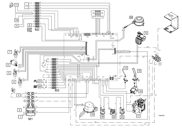

ЭЛЕКТРОСХЕМА ПРИВЕДЕНА В КОНЦЕ РУКОВОДСТВА В ПРИЛОЖЕНИИ “SECTION” B
ЭЛЕКТРОСХЕМА
1 - Предохранители
19 - Вентилятор
2 - Электропитание 230В
20 - Насос отопительного контура
3 - Комнатный термостат (ТА)
21 - Насос бойлера горячей воды
4 - Датчик температуры подачи отопления
22 - Термопредохранитель
5 - Датчик температуры возврата отопления
23 - Термостат на фланце теплообменника
6 - Датчик давления
7 - Датчик температуры отходящих газов
8 - Датчик бойлера горячей воды
9 - Вспомогательный датчик 1
С - голубой
10 - Вспомогательный датчик 2
М - коричневый
11 - Уличный датчик температуры
N - черный
12 - Панель дистанционного управления
R - красный
13 - Насос
G/V - желтый/зеленый
14 - Электрод детектора пламени
V - зеленый
15 - Электрод розжига
B - белый
16 - Блок розжига
G - серый
17 - Газовый клапан
Y - желтый
18 - Предохранительный термостат
P - фиолетовый
Убедитесь, что потребляемая мощность всех устройств, подсоединенных к аппарату, не превышала 2А. Если она выше, между данными устройствами и электронной платой котла следует разместить реле.
Соединения, имеющиеся на клеммных колодках M1- M3 имеют высокое напряжение (230 В). Перед соединением проверьте, что оборудование не подключено к электропитанию. Соблюдайте полярность питания на клеммной колодке M1: L (ФАЗА) - N (НЕЙТРАЛЬ).
Клеммная колодка
КЛЕММНАЯ КОЛОДКА M1
(L) = Фаза (коричневый)
(N) = Нейтраль (голубой).
image.png= Заземление (желто-зеленый).
(1) (2) = контакт для комнатного термостата.
Необходимо поставить перемычку между клеммами 1-2 клеммной колодки M1 котла в случае, когда не используется комнатный термостат или когда не подсоединен пульт дистанционного управления, поставляемый как дополнительный аксессуар.
КЛЕММНИК M2
Клеммы 1(подсветка) - 2 (масса) - 3 ( 12 В): подсоединение пульта дистанционного управления (низковольтного), поставляемого в качестве дополнительного аксессуара.
Клеммы 4 - 5: (общее): подключение внешнего датчика (поставляется в качестве опции)
Клеммы 6 - 5: (общее): подключение 2-го дополнительного датчика температуры
( датчик солнечной системы, каскадной, и т. д.).
Клеммы 7 - 5: (общее):подключение 1-го дополнительного датчика температуры ( солнечной системы, каскадной, и т. д.).
Клеммы 9-10: подключение датчика из бойлера горячей воды.
Клемма 8 : не используется.
КЛЕММНАЯ КОЛОДКА M3
Клеммы 1-2: (230 В - макс. 1A) электропитание модуляционного насоса котла (PWM)
Клеммы 2-3: (макс. 1A) электропитание насоса без модуляции (ON - OFF)
Клеммы 4: Неиспользуемые
Клеммы 5-6: электрический сигнал PWM модуляционного насоса
Клеммы 7-8: Неиспользуемые
Клеммы 9-10: Насоса бойлера горячей воды
Клеммы 11-12: Насоса системы отопления (снаружи внизу гидравлического разделителя).
Если котел подключен к системе тёплых полов, монтажник должен установить термостат безопасности, для защиты системы от перегрева.
Для подключения кабелей к клеммным колодкам, используйте специальные отверстия, имеющиеся в нижней части котла.
При подключении внешних насосов необходимо установить между устройствами реле на 250 В перем. тока/250 В прем. тока с номинальным током не менее 16 А, которое в состоянии выдерживать пусковые токи выше 100 А.
