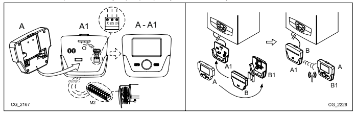

ДИСТАНЦИОННОЕ УПРАВЛЕНИЕ
Кабель (1) от клеммной колодки М2 котла имеет питание (12 В) для подсветки дисплея. Подсоединение этого кабеля не является необходимым для работы пульта дистанционного управления.
Для работы настенного котла с пультом дистанционного управления, вам нужно купить опцию A поставляемую с базовым основанием A1. Смотрите также инструкции, прилагаемые к устройству A для правильной процедуры монтажа и использования.
• Отключите электрическое питание котла.
• Проведите три кабеля от клеммной колодки M2 котла, в отверстие базового основания A1, прикрепляемого к стене.
• Подключите кабели 1-2-3 клеммной колодки M2 котла соответственно к клеммам (1)-(2)-(3) клеммной колодки базового основания A1.
• Зафиксируйте базовое основание A1 на стене с помощью болтов и винтов, поставляемых в комплекте.
• Присоедините панель управления A к основанию, находящемуся на стене.
• Подключите электропитание к котлу и проверьте работу дистанционного пульта.
Аксессуары, которые не включены в комплект поставки
A Панель управления
A1 Основание для настенной панели управления
B Светодиодный интерфейс
B1 Основание светодиодного интерфейса
(1) Подсветка дисплея 12 В
(2) Соединение массы
(3) Питание/Сигнал 12 В
Используя пульт дистанционного управления, вы можете запрограммировать время работы для отопления и горячего водоснабжения. Информация входит в поставку вместе с аксессуаром.
