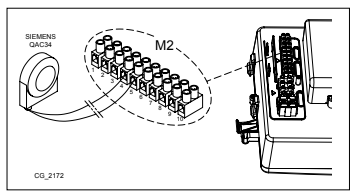

ДАТЧИК УЛИЧНОЙ ТЕМПЕРАТУРЫ
Подключение датчика выполняется в соответствии с приведенным рядом рисунком (клеммы 4-5) и с инструкциями к датчику.
При подключенном датчике кнопкиimage.png , расположенные на панели управления котла, выполняют функцию параллельного смещения заданной климатической кривой Kt (см. приложение “SECTION” E и параметр P03 в таблице главы 14). Для повышения температуры в помещении нажмите кнопку , для понижения температуры нажмите кнопку -.

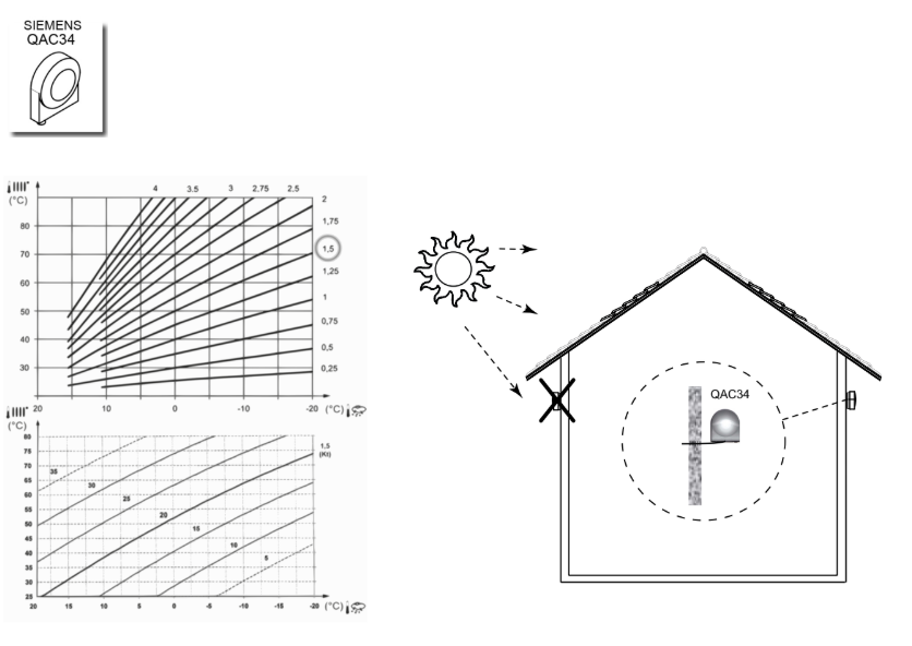

УСТАНОВКА КЛИМАТИЧЕСКОЙ КРИВОЙ “Kt
Для задания климатической кривой kt действовать следующим образом:
• Получить доступ к меню, как описано в главе 14.
• Выбрать параметр P03.
• Выбрать климатическую кривую из имеющихся в наличии, см. график кривых в конце руководства в приложении “SECTION” E (заданная кривая – 1,5).
График
Обозначение на графике
Температура подачи
Уличная температура
