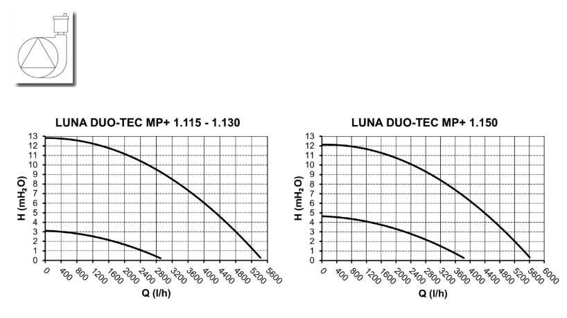

НАСОС СИСТЕМЫ ОТОПЛЕНИЯ
Насос должен быть установлен после гидравлического разделителя. Выбор насоса производится в соответствии с характеристиками расхода / напора системы (см. приложение “SECTION” F).
Гидравлические характеристики
