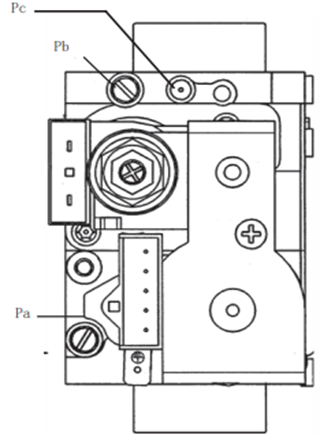

Настройка газового клапана
Pa – штуцер измерения давления на входе в газовый клапан
Pb – штуцер измерения давления перед горелкой

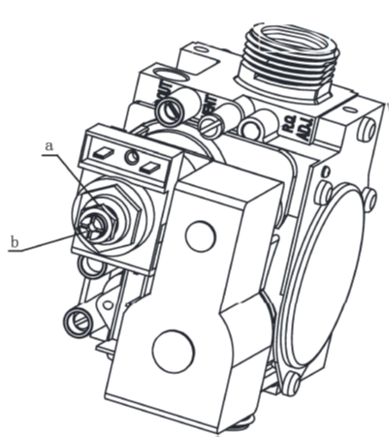

Pc – штуцер компенсации давления в камере сгорания
a – винт регулировки максимальной мощности
b – винт регулировки минимальной мощности

Измерение входного динамического давления газа
-) Присоедините выход для измерения положительного давления газового дифференциального манометра к штуцеру для измерения давления (Pa) на входе.
Настройка номинальной тепловой мощности (настройка максимального давления подачи газа)
-) Снимите пластиковый колпачок на регуляторе газового клапана.
-) Присоедините манометр к выходу для измерения давления (Pb) на горелке.
-) Поворачивайте латунный винт (a) до достижения давления, соответствующего максимальной мощности, руководствуясь таблицей ниже.
Настройка минимальной тепловой мощности (настройка минимального давления подачи газа)
-) Отсоедините провод питания модулятора и поворачивайте винт (b) до достижения давления, соответствующего минимальной мощности, руководствуясь таблицей ниже.
-) Присоедините провод обратно.
-) Установите на место крышку модулятора и надежно закрепите её.
Примечание: для получения правильных результатов измерения для компенсации разряжения, создаваемого вентилятором в закрытой камере сгорания, присоедините точку измерения отрицательного давления дифференциального манометра к разъему типа “T”. Два других конца соединителя типа “T” должны быть присоединены к компенсационному отверстию камеры сгорания и к выходу (Pc) газового клапана соответственно. (Другой метод: приоткройте уплотнительную крышку камеры сгорания и оставьте свободным выход для измерения отрицательного давления газового дифференциального манометра).
