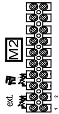

Подключение датчика наружной температуры
Для одноконтурных моделей:
-) Снимите крышку передней панели котла для доступа к электронной плате, как описано в разделе “Подключение источника питания”.
-) Подсоедините датчик температуры наружного воздуха к контактам 1 и 2 клеммной колодки M2.
Для двухконтурных моделей:
-) Среди проводов, которые выходят из панели, два провода КРАСНОГО цвета оснащены изолированными ножевыми контактами. Подсоединить датчик уличной температуры к данным проводам (см. ПРИЛОЖЕНИЕ В. СХЕМА ПОДКЛЮЧЕНИЙ).

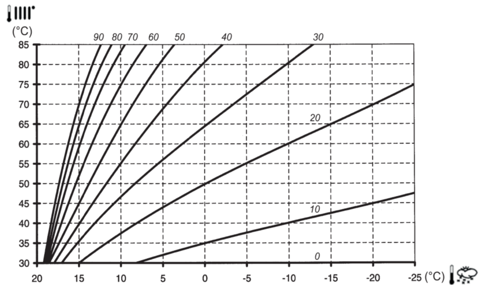

-) После того как датчик температуры наружного воздуха подключен, для выбора требуемой кривой регулировки климата “Kt” из предложенных (0...90) нажимайте клавиши «плюс» или «минус» с обозначением радиатора  image.pngimage.png (значение кривой “Kt” по умолчанию равно 0).
