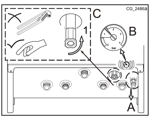

image.png При выполнении данной операции отключите электропитание котла
Регулярно проверяйте давление в системе по манометру (B). Нормальный интервал значений давления холодной воды должен быть от 0,1 до 0,15 МПа (1-1,5 атм), если работа котла остановлена. Если давление недостаточно, откройте кран заполнения (С), если давление избыточно, откройте сливной кран (А).
А
Кран слива воды из котла
В Манометр
С Кран заполнения
