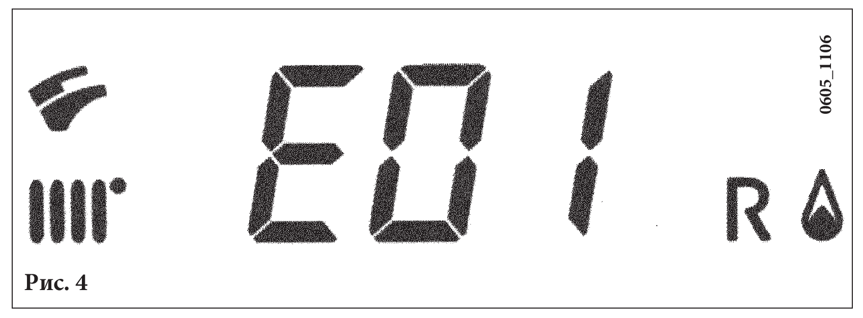

Ошибка Е01

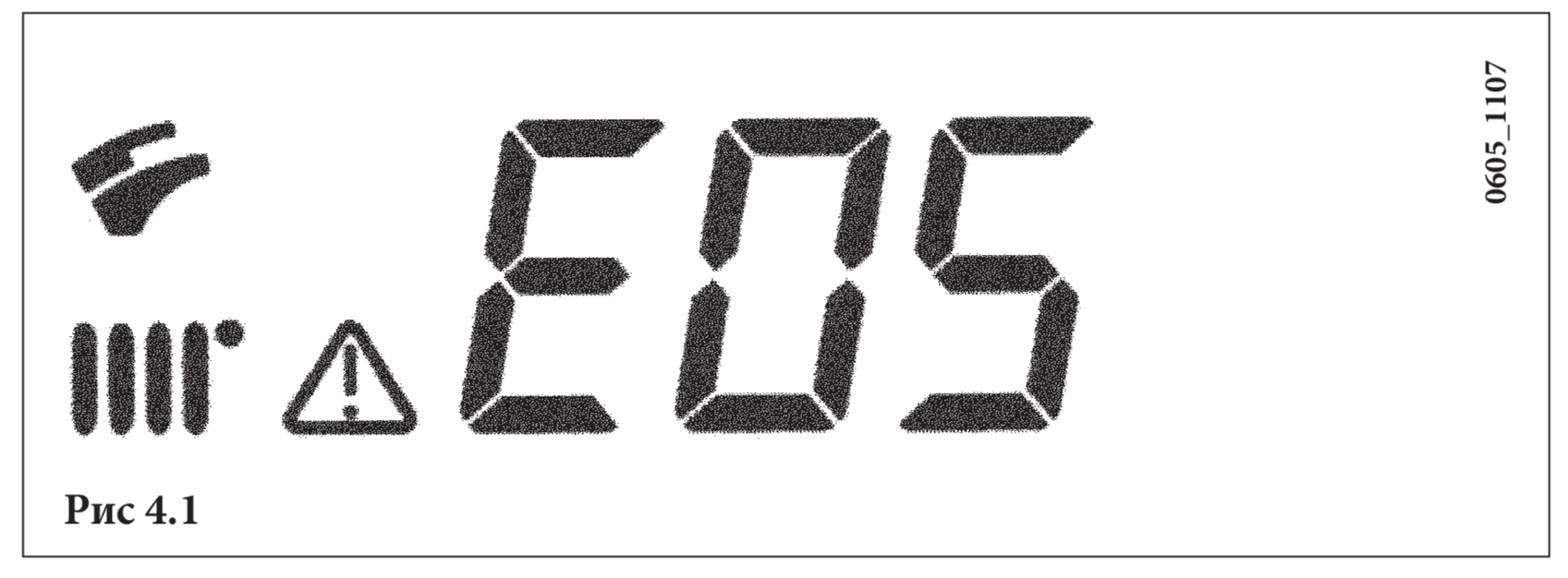

Ошибка Е05
Ошибка Е01
Ошибка
Е01
Описание
Отсутствие подачи газа
Элемент, сигнализирующий о неисправности
Возможный причины
Меры по устранению
Нажать кнопку image.pngболее 2 сек. В случае
повторного срабатывания данного устройства, обратитесь в обслуживающую организацию.
Ошибка Е01
Ошибка
Е01
Описание
Возможный причины
Меры по устранению

Ошибка Е05
Ошибка
E05
Описание
Неисправен датчик температуры контура отопления
Возможный причины
Меры по устранению
Обратиться в обслуживающую организацию.
