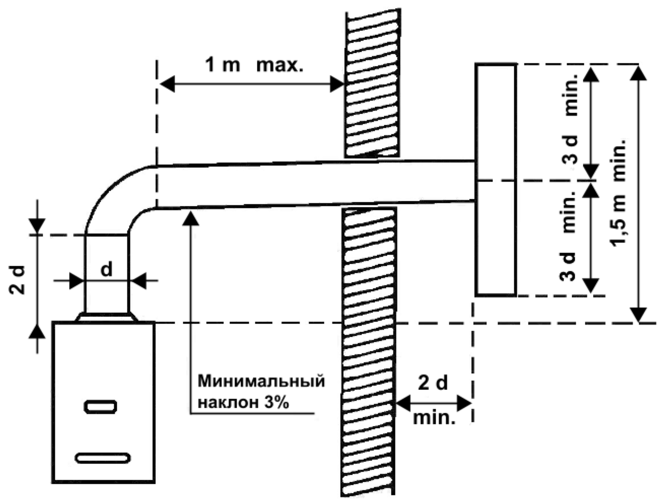

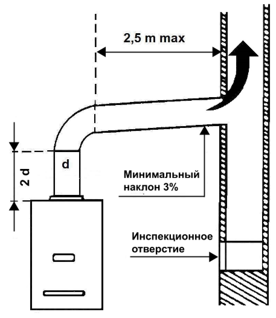

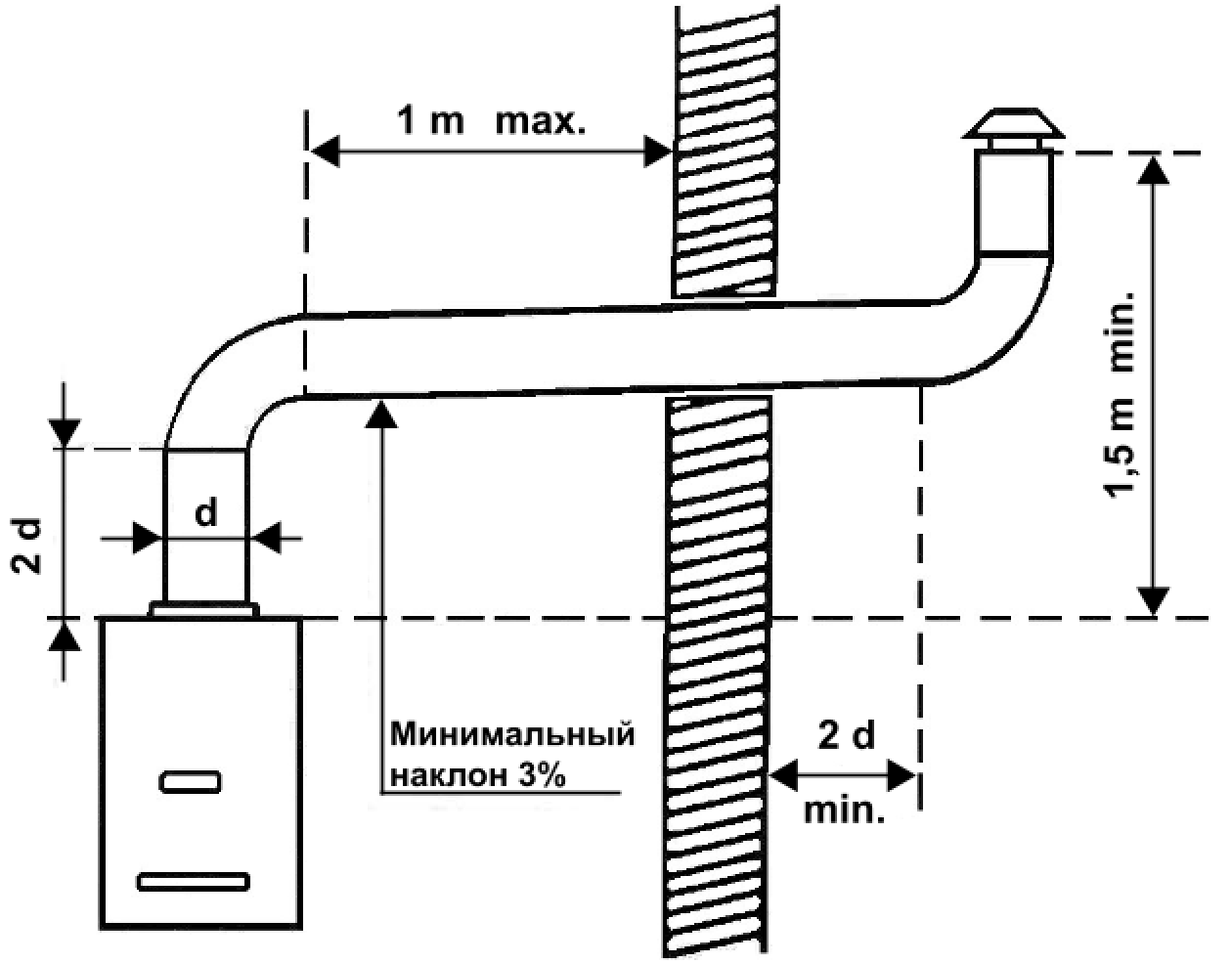

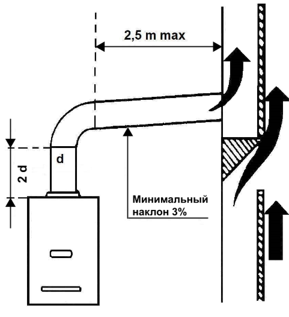

Газовые устройства, снабженные патрубком газоотводной трубы, должны быть присоединены напрямую к эффективному дымоходу: только при отсутствии дымохода допускается отвод продуктов сгорания непосредственно из помещения.
Присоединение к дымоходу (рис. А) должно быть осуществлено с соблюдением следующих норм:
• присоединение должно быть герметично и выполнено из материалов, способных выдержать нормальные механические нагрузки и устойчивых к воздействию тепла, продуктов сгорания и их агрессивных конденсатов;
• присоединение должно иметь не более трех перемен направления, включая присоединительный патрубок дымохода, с
внутренними углами более 90 °. Изменения направления должны быть выполнены исключительно при помощи специальных колен;
• ось конечного участка присоединения должна быть перпендикулярна внутренней стене, противоположной дымоходу;
• сечение по всей длине присоединения должно быть не менее сечения выходной трубы устройства;
• в присоединении должны отсутствовать отсечные устройства (заглушки).
При прямом отводе продуктов сгорания из помещения (рис. В) не допускается более двух изменений направления.
