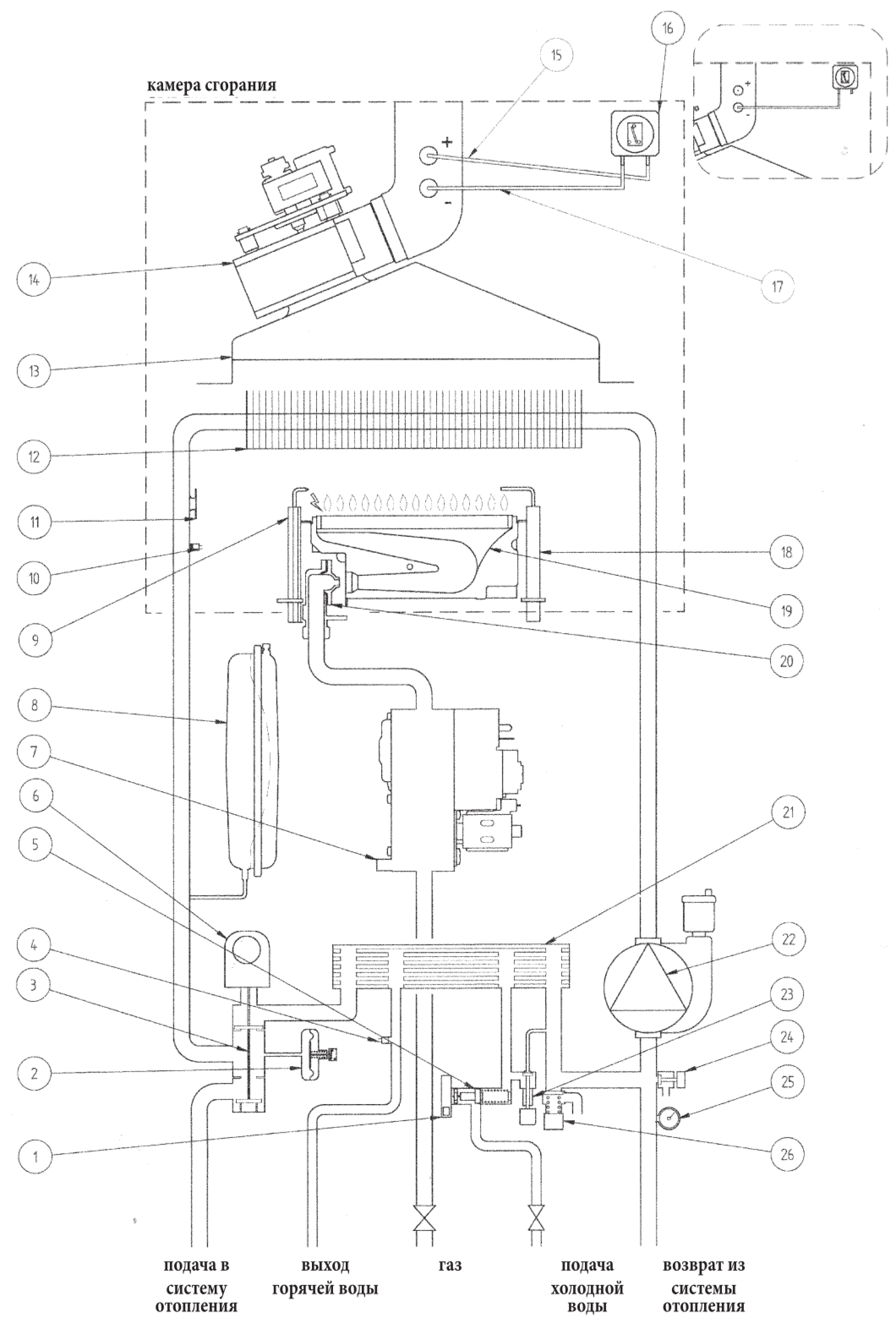

Обозначения:
1 - датчик приоритета контура ГВС
2 - гидравлический прессостат
3 - трехходовой клапан
4 - датчик температуры (тип NTC) контура ГВС
5 - датчик потока с фильтром и ограничителем напора воды
6 - мотор трехходового клапана
7 - газовый клапан
8 - расширительный бак
9 - электрод зажигания
10 - датчик температуры (тип NTC) контура отопления
11 - термостат перегрева
12 - первичный теплообменник
13 - дымовой колпак
14 - вентилятор
15 - точка положительного давления (для моделей 280 Fi - 310 Fi точка положительного давления должна быть закрыта)
16 - пневмореле – датчик тяги
17 - точка отрицательного давления
18 - электрод контроля пламени
19 - горелка
20 - рампа подачи газа с форсунками
21 - пластинчатый теплообменник системы ГВС
22 - насос с автоматическим воздухоотводчиком
23 - кран заполнения котла
24 - кран слива воды из котла
25 - манометр
26 - предохранительный клапан

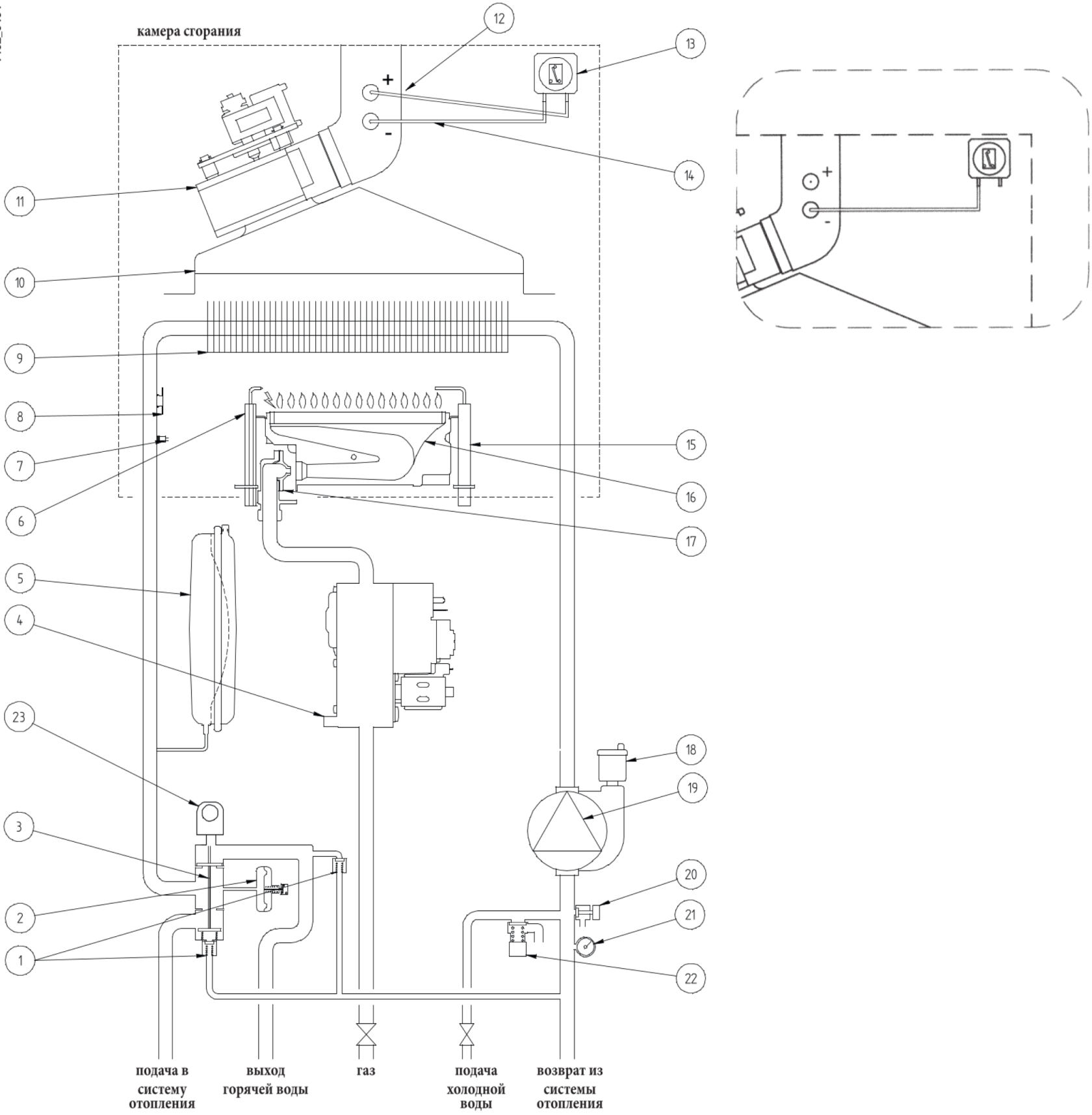

Рисунок 32.2 - 1.310 Fi
Обозначения:
1 - автоматический байпас
4 - газовый клапан
5 - расширительный бак
6 - электрод зажигания
7 - датчик температуры (тип NTC) контура отопления
8 - термостат перегрева
9 - первичный теплообменник
10 - дымовой колпак
11 - вентилятор
12 - точка положительного давления (для модели 1.310 Fi точка положительного давления должна быть закрыта)
13 - пневмореле – датчик тяги
14 - точка отрицательного давления
15 - электрод контроля пламени
16 - горелка
17 - рампа подачи газа с форсунками
18 - автоматический воздухоотводчик
19 - насос с автоматическим воздухоотводчиком
20 - кран слива воды из котла
21 - манометр
22 - предохранительный клапан
23 - мотор трехходового клапана

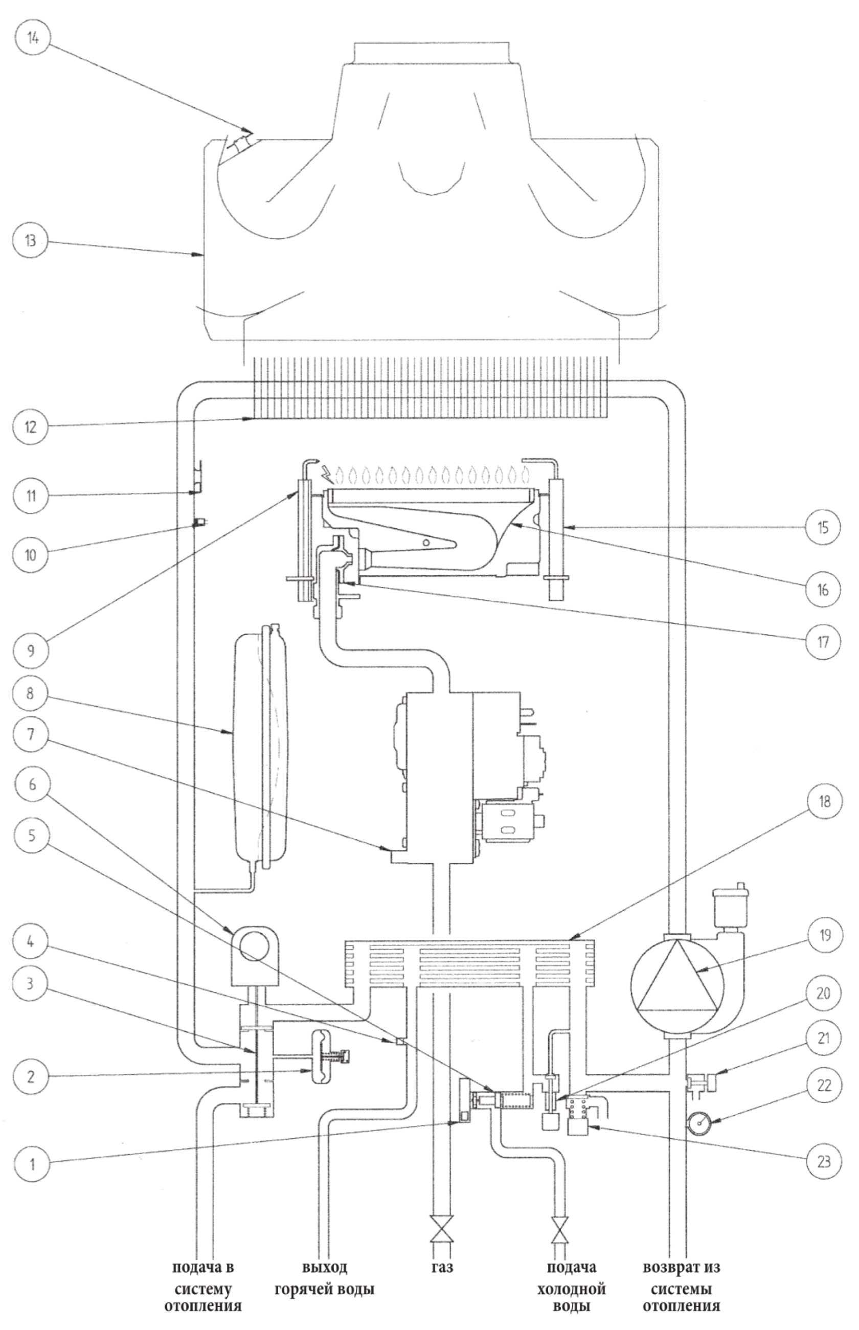

Рисунок 32.3 - 240 i
Обозначения:
7 - газовый клапан
13 - дымовой колпак
14 - дымовой термостат
16 - горелка
18 - пластинчатый теплообменник системы ГВС
20 - кран заполнения котла
21 - кран слива воды из котла
22 - манометр
23 - предохранительный клапан
