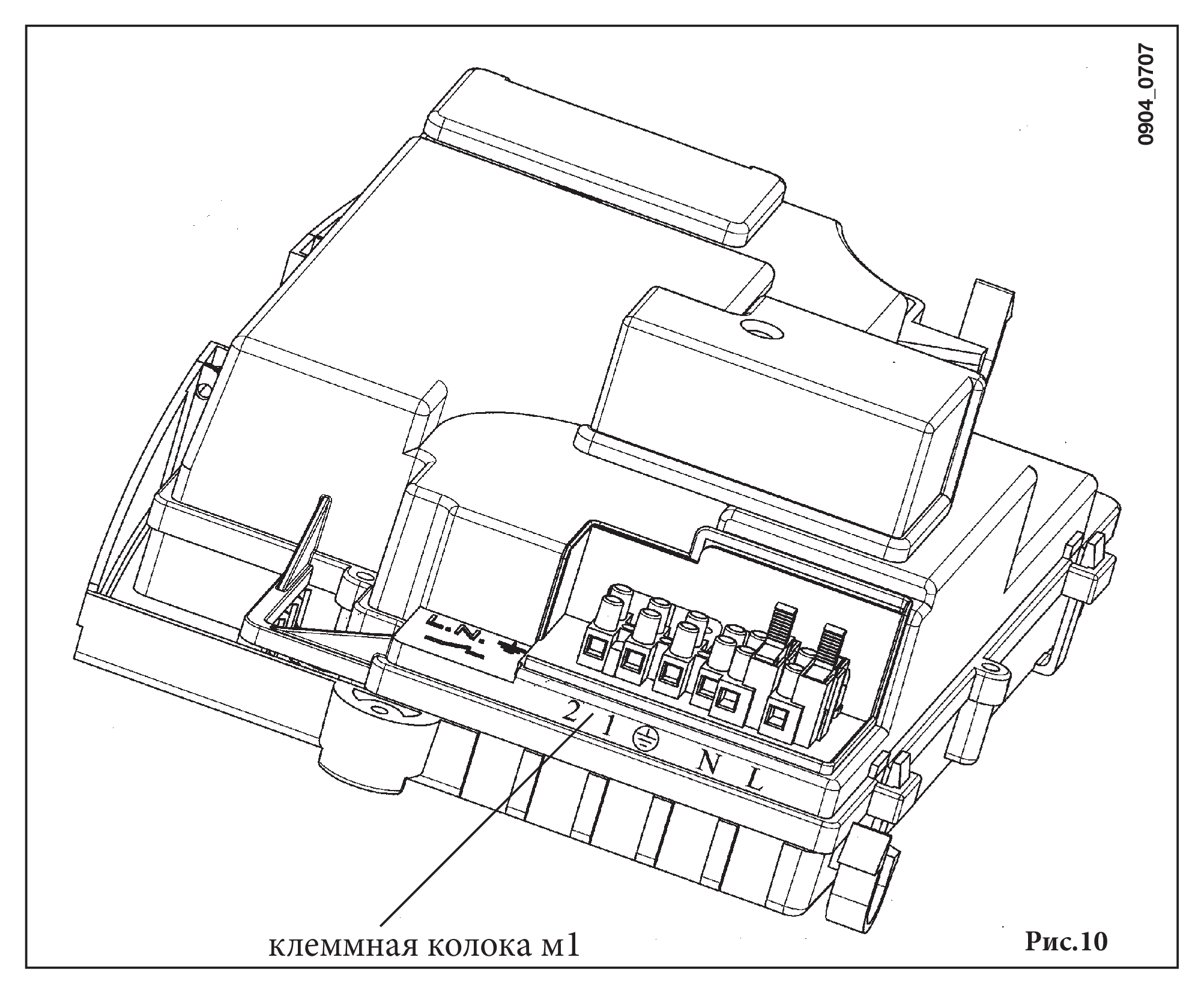

...доступ к клеммной колодке электропитания М1.
• двухполюсным выключателем отключите подачу питания к котлу;
• отвинтите два винта, крепящих панель управления к котлу;
• поверните панель управления;
• для доступа к контактам снимите крышку (рис.10).
В клеммную колодку встроены плавкие предохранители на 2 А (для их проверки или замены выньте черный держатель предохранителя).
Убедитесь в соблюдении правильной полярности L (фаза) – N (нейтраль).
Обозначение клемм:
(L) = фаза, коричневый провод
(N) = нейтраль, голубой провод
image.png =земля, желто-зеленый
(1) и (2) = клеммы подключения комнатного термостата
Рисунок
