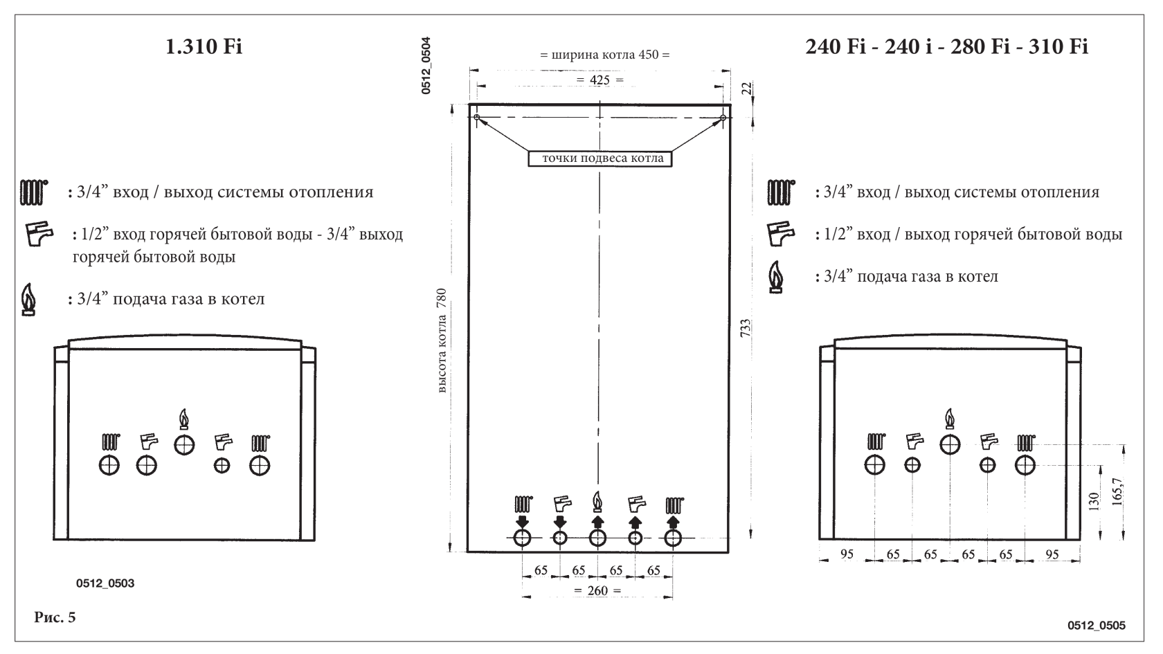

Выберите местоположение котла, затем прикрепите имеющийся шаблон к стене.
Подведите трубы к входным отверстиям воды и газа, размеченным в нижней части шаблона. Мы советуем установить на вход в центральную систему отопления и возврат из нее два запорных крана G3/4 ’’ (поставляются по требованию); эти краны позволят производить работы в системе, не сливая из нее воду полностью.
Настоятельно рекомендуется установить сетчатый фильтр и отстойную емкость (“грязевик”) на трубе возврата из системы,чтобы туда собирались отложения, которые могли остаться в системе после очистки.
Присоедините дымоход и воздуховод согласно инструкции, данной в последующих разделах.
При установке котла модели 240 i (с открытой камерой сгорания) соедините его с дымоходом при помощи металлической трубы, устойчивой с течением времени к механической нагрузке, нагреву и воздействию продуктов сгорания и конденсата.
Рисунок 5
