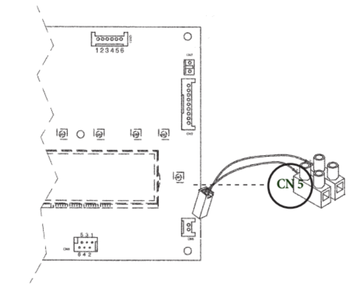

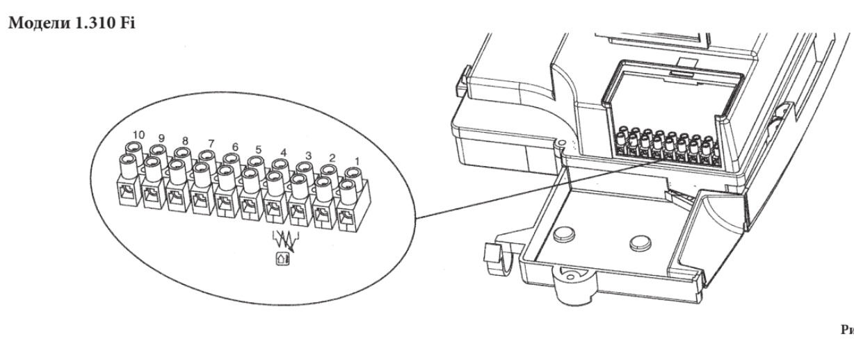

Присоединение датчика уличной температуры
В котле предусмотрена возможность присоединения датчика наружной температуры (поставляется отдельно). Для присоединения руководствуйтесь приведенным ниже рисунком и инструкцией, прилагаемой к датчику.
Рисунок
Рисунок

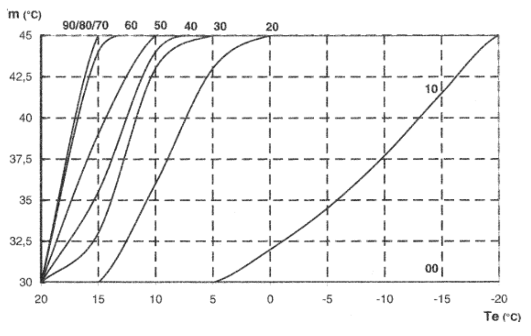

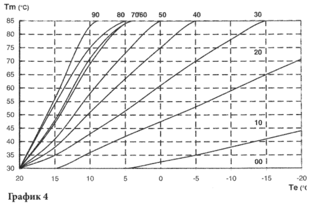

При подсоединенном датчике уличной температуры регулирование температуры на подаче в систему отопления производится с помощью кривой Kt. . Для установки кривых (0...90) нажимайте кнопки image.png
Значение температуры на подаче ТМ зависит от значения параметра F16 (см. раздел 20). Таким образом, максимальная установленная температура может быть 85 или 45°С.
Рисунок
Рисунок
Tm = температура воды на подаче в систему отопления, °С
Te = температура наружного воздуха, °С
