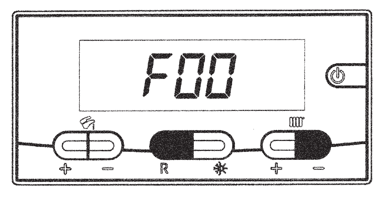

Установка параметров
Для установки параметров котла нажать одновременно кнопки image.png в течение более чем 6 секунд. При активизации функции, на дисплее будет высвечиваться “F01”, чередующееся со значением параметра.
Рисунок
Изменение параметров
• Нажимать кнопки image.png для просмотра параметров;
• Для сохранения изменений нажать кнопку Р , на дисплее отобразиться “MEM”;
• Нажать кнопку image.png для оставления значения параметра без изменений, дисплей покажет “ESC”;
