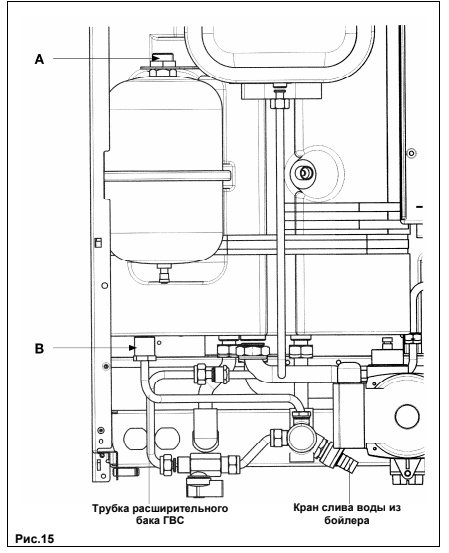

Расширительный бак системы ГВС (заказывается отдельно)
В комплект расширительного бака входят:
- 1 стальной расширительный бак;
- 1 крепление для расширительного бака;
- 1 гибкий шланг;
- 1 трубка ø 8 для подсоединения расширительного бака системы ГВС.
Подсоедините гибкий шланг (входит в комплект поставки) к местам подсоединений А и В как показано на Рис.15.
Установка расширительного бака системы ГВС желательна в следующих случаях:
• давление в системе водоснабжения превышает 4 бар и требуется установка редуктора давления;
• на входе холодной воды в котел установлен обратный клапан;
• общая протяженность сети холодного водоснабжения недостаточна для расширения воды, содержащейся в бойлере, и необходимо использовать расширительный бак системы ГВС.
Рекомендация:
Для эффективной работы расширительного бака давление в системе водоснабжения должно быть ниже 4 бар. В противном случае установите редуктор давления. Он должен быть отрегулирован так, чтобы давление холодной воды на входе в котел было ниже 4 бар.
Если жесткость воды выше значения 25o F (где 1o F = 10 мг СаСО3 на 1 литр воды) следует установить полифосфатный дозатор или подобную систему для умягчения воды, которая соответствует действующим нормативам.
