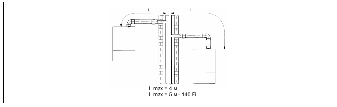

Если выход дымохода расположен снаружи, воздуховод должен выступать из стены не менее чем на 18 мм с тем, чтобы на него герметично установить алюминиевую погодную насадку во избежание попадания воды.
Обеспечьте наклон трубы в сторону улицы - 1см на каждый метр ее длины.
90° изгиб сокращает возможную полную длину трубы на 1 м.
45° изгиб сокращает возможную полную длину трубы на 0,5 м.

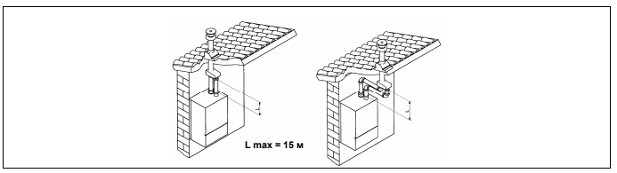

Варианты горизонтальной установки наконечника дымохода

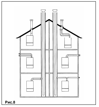

Варианты установки при присоединении к общему дымоходу (LAS - система)

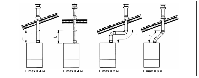

Варианты вертикальной установки наконечника дымохода
Такая установка может быть выполнена как на плоской, так и на наклонной крыше путем закрепления наконечника с соответствующей погодной насадкой и рукавом (дополнительные аксессуары поставляются по требованию).
Подробные инструкции об установке аксессуаров см. в прилагаемых к ним технических сведениях.

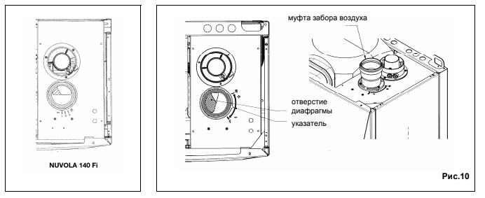

Регулировка проема в трубе забора воздуха
Данная настройка нужна для повышения производительности котла и параметров сгорания. Муфту забора воздуха можно поворачивать для регулировки потока воздуха в зависимости от суммарной длины воздуховода и дымохода.
Для уменьшения потока воздуха поверните муфту по часовой стрелке, для увеличения потока воздуха против часовой стрелки.
Для оптимальной настройки можно использовать анализатор продуктов сгорания, измеряющий содержание СО2 в продуктах сгорания при максимальной мощности. Если содержание СО2 низкое, подачу воздуха постепенно регулируют, добиваясь содержания СО2, приведенного в таблице.
Для правильного подключения и использования анализатора воспользуйтесь прилагаемым к нему руководством.

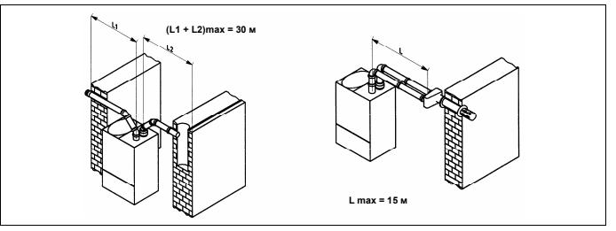

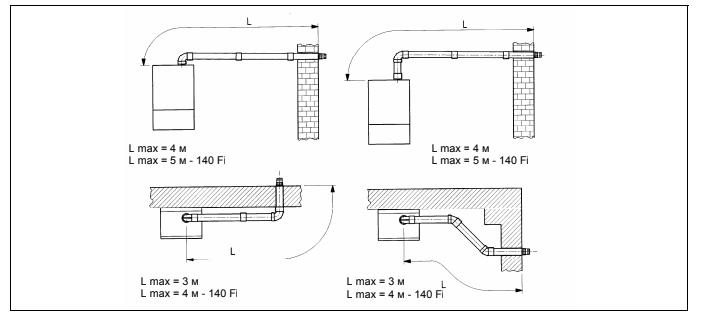

Варианты дымоотводящей системы по раздельным трубам с горизонтальными наконечниками
Необходимо обеспечить горизонтальный наклон труб в наружную сторону не менее 1см на каждый метр длины.
При установке комплекта для сбора конденсата дренажная труба должна быть наклонена в сторону котла.
При расположении труб типа С52 наконечники для притока воздуха и выхода продуктов сгорания никогда не должны находиться на противоположных сторонах здания.
Общая длина труб притока воздуха не должна превышать 10 метров. При длине дымохода более 6 м комплект для сбора конденсата (поставляется дополнительно) должен монтироваться в непосредственной близости от котла.
