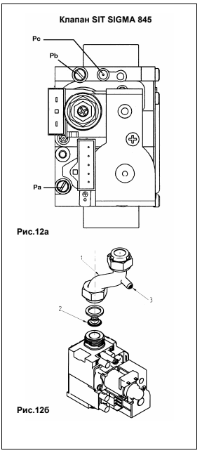

ПРОВЕРКА ВХОДНОГО ДИНАМИЧЕСКОГО ДАВЛЕНИЯ ГАЗА.
• Открутить винт на штуцере (, рис. 12а) и присоединить к штуцеру () манометр.
• Открыть газовый кран и нажимая кнопку image.png (глава 3.2) установить переключатель режимов в положение «зима» и подождать до включения котла.
• Проверить динамическое входное давление газа (штуцер , рис. 13). Номинальные давления: 20 мбар для природного газа, 37 мбар для пропана или 30 мбар для бутана.
• Выключить котел и закрыть газовый кран.
• Отсоединить манометр и закрутить винт на штуцере .
Клапан SIT SIGMA 845
НАСТРОЙКА МАКСИМАЛЬНОГО И МИНИМАЛЬНОГО ДАВЛЕНИЯ НА ГОРЕЛКЕ ПРИ ПОМОЩИ РЕГУЛЯТОРА ДАВЛЕНИЯ
Настройка максимального давления
• На котлах с закрытой камерой сгорания необходимо снять переднюю панель, отвинтив соответствующие крестовые винты (для того, чтобы избежать погрешности в измерениях, связанной с герметичной камерой сгорания). Аналогичные результаты измерений можно получить при подсоединении отрицательного входа дифференциального манометра через тройниковый отвод к компенсационному выходу газового клапана Рс.
• Открутить винт на штуцере Рb (рис. 12a) и присоединить к штуцеру Рb манометр. Для моделей 240 i/Fi использовать штуцер (3) расположенный на трубе подачи газа (Рис.12 б).
• Открыть газовый кран и нажимая кнопкуimage.png (глава 3.2) установить переключатель режимов в положение «зима» и подождать до включения котла. Убедиться, что котел работает на максимальной мощности.
• Проверить давление газа на горелке согласно таблице 1 для соответствующей модели котла и соответствующего типа газа. При необходимости снять крышку модулятора и поворачивать латунный винт ключом до достижения давления, указанного в таблице 1 для соответствующей модели котла и соответствующего типа газа.
Настройка минимального давления
• Отсоединить провод питания модулятора. Котел перейдет в режим минимальной мощности. Проверить давление газа на горелке согласно таблице 1 для соответствующей модели котла и соответствующего типа газа. При необходимости поворачивать красный винт до достижения давления, указанного в таблице 1 для соответствующей модели котла и соответствующего типа газа.
• Присоединить на место провод питания модулятора и установить на место крышку модулятора.
• Отсоединить манометр и закрутить винт на штуцере.
ПЕРЕВОД КОТЛА НА ДРУГОЙ ТИП ГАЗА
Котлы могут быть переведены на другой тип газа (G20 - метан, G30 - сжиженный газ - бутан, G31- сжиженный газ - пропан) техническими специалистами обслуживающей организации.
Для перевода котла на другой тип газа необходимо выполнить следующие операции:
• Открыть и снять переднюю панель котла.
• Заменить форсунки горелки. При замене форсунок горелки следите за тем, чтобы они были затянуты до упора с использованием соответствующих медных прокладок; при замене форсунок изучите приведенную ниже таблицу 2 для нужного типа газа.
• Заменить диафрагму (для котлов 240 i и 240 Fi), для этого:
1) снять трубку подачи газа (поз.1 на Рис.12б);
2) заменить диафрагму, установленную на газовом клапане (поз.2 на Рис.12б);
3) установить на место трубку подачи газа.
• Изменить напряжение на модуляторе, установив параметр F02 в зависимости от типа газа, как описано в главе 21.
• Выполнить все операции по настройкам давления газа, указанные в § 19.1 и 19.2.
• Закрыть электрическую коробку.
• Наклеить на котел этикетку, соответствующую используемому типу газа и выполненной регулировке.
• Установить на место переднюю панель.
Заключительные проверки
• Закройте панель управления.
• Уберите манометры и закройте точки отбора давления.
• Наклейте новую табличку с указанием типа газа и характеристик проведенной настройки.
• Установите на место переднюю панель.
