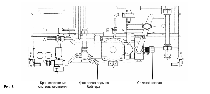

Регулярно проверяйте по манометру (14 - Рис. 17 и 18), чтобы давление находилось в пределах от 0,5 до 1 бар при холодной системе отопления. При превышении давления откройте сливной клапан. Если давление ниже нормы откройте кран заполнения (рис.3).
Советуем открывать кран очень медленно для облегчения стравливания воздуха. (см. рис.1).
Необходимо, чтобы во время этой операции котел находился в режиме OFF (Выключено), для этого нажимайте кнопку image.png(см. параграф 3.2)
Если давление падает часто, пусть ваш котел проверит квалифицированный специалист.
Заполнение системы
Котел оборудован дифференциальным гидравлическим прессостатом, который отключает котел в случае блокировки насоса или при недостатке воды.
