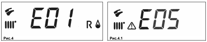

Неисправности идентифицируются с помощью кода, который высвечивается на дисплее после буквы Е (например, Е01).При возникновении неисправностей, которые могут быть устранены пользователем, на дисплее появляется символ image.png (рис.4).
При возникновении неисправностей, которые не могут быть устранены пользователем, на дисплее появляется символimage.png (рис.4.1).
