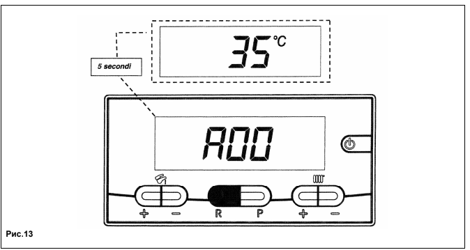

Информация о работе котла
Для вывода на дисплей информации о работе котла, действовать следующим образом:
• Держать нажатой кнопку image.pngне менее 6 сек. Когда функция активна, на дисплее появляется надпись «А00» (...«А07»), которая сменяется соответствующим значением (Рис.13):
• Действовать кнопками /- регулирования температуры горячей бытовой воды image.png для получения следующей информации:
А00: действующее значение (oС) температуры горячей бытовой воды (система ГВС);
А01: действующее значение (oС) температуры на улице (при подсоединенном датчике уличной температуры);
А02: значение (%) силы тока на модуляторе (100% = 230мА для метана, 100% = 310 мА для сжиженного газа);
А03: значение (%) мощности (MAX R) - Параметр F13 (глава 21);
А04: заданное значение (oС) температуры на подаче в систему отопления;
А05: действующее значение (oС) температуры воды на подаче в контур отопления;
А06: не используется;
А07: значение (%) тока ионизации (8 - 100 %).
Значения А08 - А09 не используются.
• функция “INFO” остается активной в течение 3 мин. Для выхода из данного режима раньше этого времени нажать кнопку .image.png
