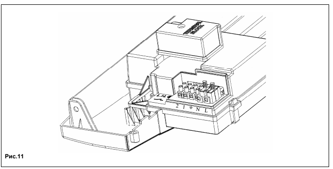

Подсоединение комнатного термостата
• Открыть доступ к клеммам подключения электропитания (рис.11), в соответствии с инструкциями, изложенными в предыдущем отделе;
• снять перемычку с клемм 1 и 2 клеммной колодки;
• протянуть кабель из двух проводов через кабельный зажим котла и присоединить кабель, идущий от термостата, к клеммам (1) и (2);
• включить электропитание котла.
