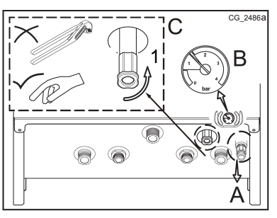

Регулярно проверяйте давление в системе по манометру (B). Нормальный интервал значений давления холодной воды должен быть от 0,1 до 0,15 МПа (1-1,5 атм.), если работа котла остановлена. Если давление недостаточно, откройте кран заполнения (С), если давление избыточно, откройте сливной кран (А).
Обозначение элементов котла
А
Кран слива воды из котла
В
Манометр
С
Кран заполнения
