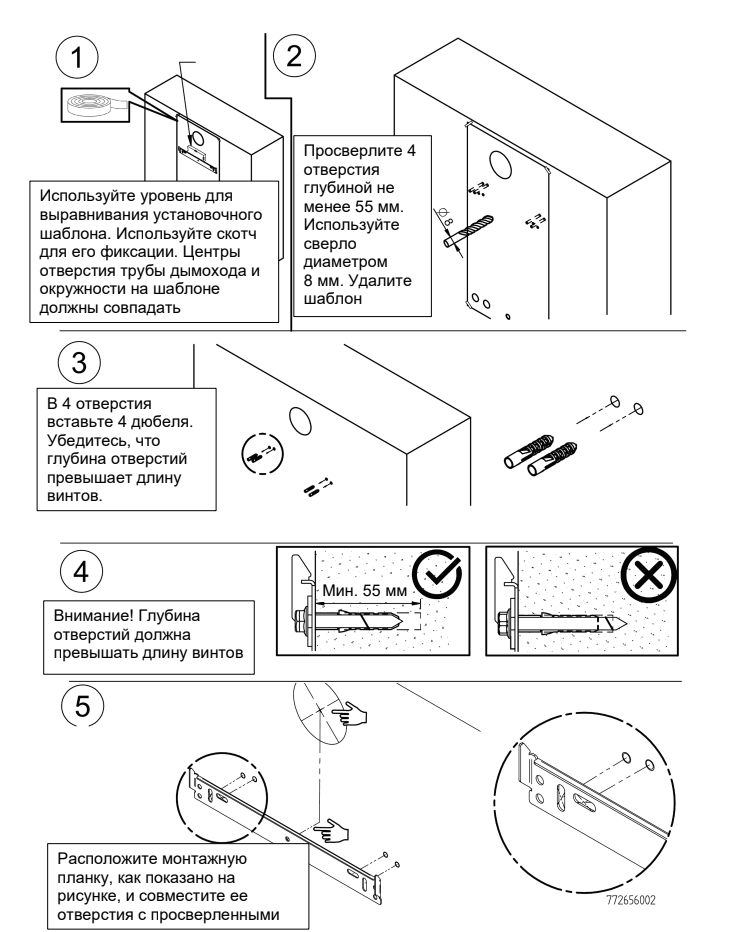

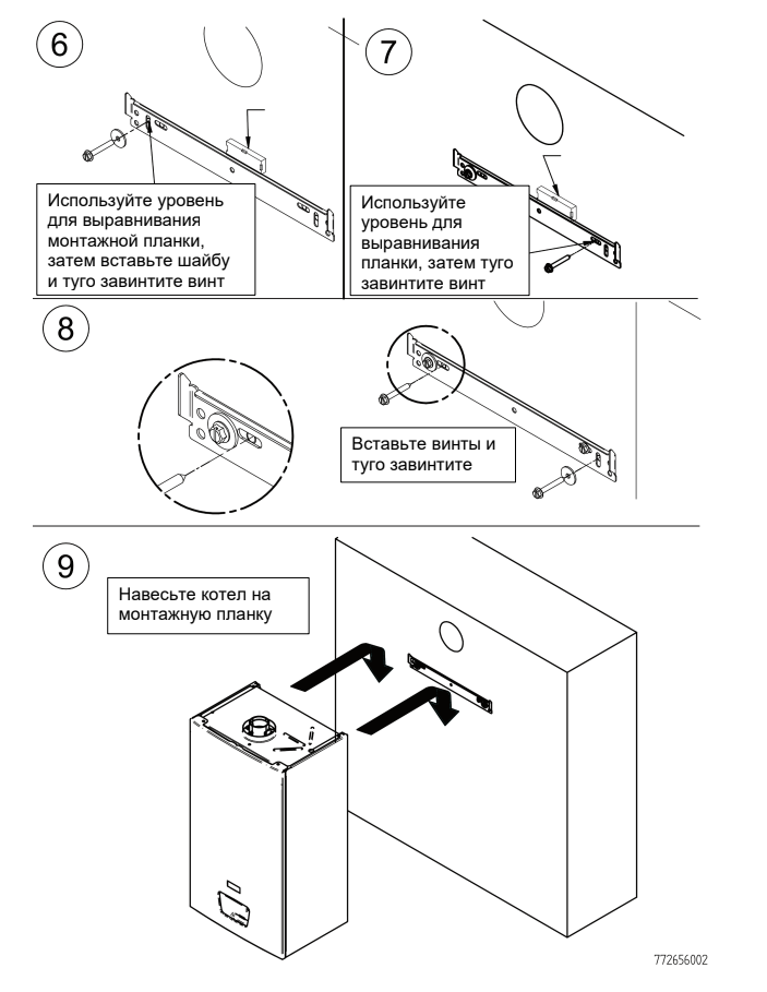

ПРИЛОЖЕНИE G. УСТАНОВКА КОТЛА НА СТЕНУ
Установка котла на стену
