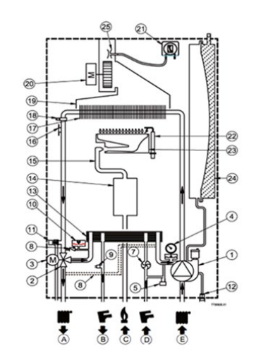

ПРИЛОЖЕНИЕ А. КОНСТРУКЦИЯ КОТЛА
КОНСТРУКЦИЯ КОТЛА. МОДЕЛИ 10F, 14F, 18F, 24F
1 - Насос с воздухоотводчиком
2 - Трехходовой клапан
3 - Мотор трехходового клапана
4 - Манометр
5 - Кран заполнения системы
6 - Отсутствует
7 - Датчик расхода ГВС
8 - Автоматический байпас
9 - Датчик NTC контура ГВС
10 - Реле давления воды
11 - Предохранительный клапан
12 - Заглушка сливного отверстия котла
13 - Теплообменник контура горячего водоснабжения (ГВС)
14 - Газовый клапан
15 - Газовая рампа с форсунками
16 - Предохранительный термостат
17 - Первичный теплообменник
18 - Датчик NTC контура отопления
19 - Козырек
20 - Вентилятор
21 - Пневмореле
22 - Электрод розжига и контроля пламени
23 - Горелка
24 - Расширительный бак
25 - Трубка Вентури
  • A - Подача воды в систему отопления
  • B - Выход горячей воды контура ГВС
  • C - Подача газа
  • D - Подача холодной воды
  • E - Возврат воды из системы отопления
