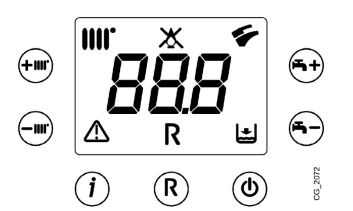

Включение котла
Включение котла, обозначения на клавишах
Выбор режимов работы:
Лето / Зима / Выключено
Клавиши регулирования
температуры в контуре
отопления
горячего водоснабжения
Клавиша перезапуска
(Reset)
Клавиша информации
Значения символов на дисплее
Работа в режиме отопления
Общая
неисправность
Наличие пламени (горелка
работает)
Сброс
Ошибка
Розжига
Низкое давление в системе
отопления)
Работа в режиме горячего
водоснабжения (ГВС)
Цифровой сигнал (коды
ошибок, температуры и т. д.)
Для правильного включения котла выполните следующие операции:
  • Откройте газовый кран.
  • Убедитесь, что в системе нужное давление (см. раздел «Наполнение системы»).
  • Подключите котел к сети электропитания.
  • Нажмите клавишу включения image.pngдля включения котла на летний режим image.png или на зимний image.png
  • Для регулирования температуры в контуре отопления нажимайте клавиши «плюс» или «минус» с обозначением радиатора image.png
  • Для регулирования температуры в контуре горячего водоснабжения (ГВС) нажимайте клавиши «плюс» или «минус» с обозначением крана image.png После успешного розжига горелки на экране отображается символ пламени image.png
Примечание: символ крана image.pngотображается, если котел работает в летнем режиме. Котел будет включаться только при открытом кране горячей воды.
При первом включении котла может возникнуть ошибка розжига из-за наличия воздуха в газопроводе. Нажмите и удерживайте клавишу «Reset» image.pngне менее 2 сек после остановки котла из-за ошибки, после чего произойдет попытка повторного зажигания.
