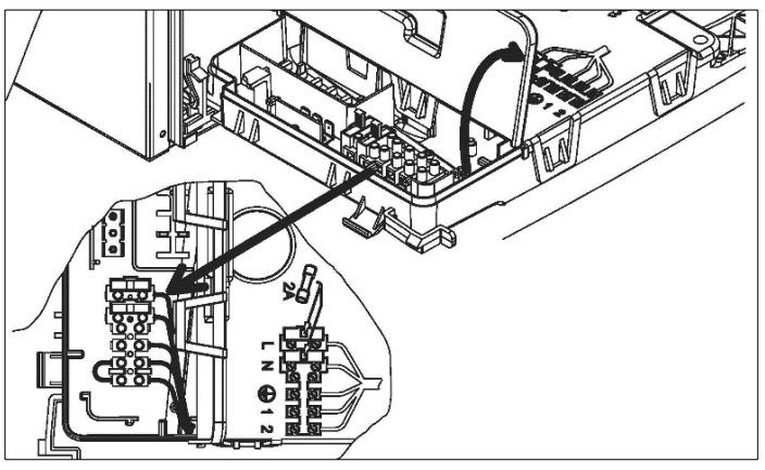

Подключите комнатный термостат следующим образом:
  • Откройте клеммную колодку источника питания, как описано в разделе “Подключение электропитания”;
  • Снимите перемычку между клеммами 1 и 2;
  • Пропустите двухжильный кабель термостата через отверстие для фиксации кабеля и подсоедините его к клеммам 1 и 2.
