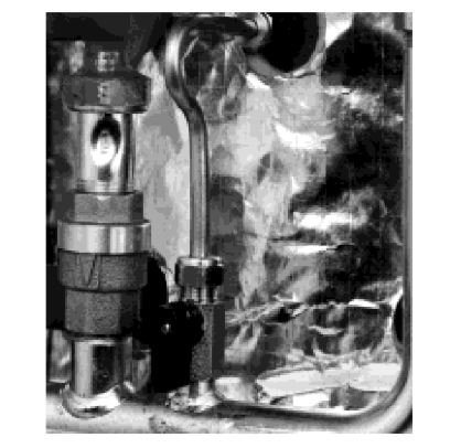

Заполнение системы
Регулярно проверяйте по манометру значение давления в системе отопления по манометру котла. Давление должно составлять 0,5-1 бар при холодном котле. В случае более низких значений довести их до нормы при помощи группы заполнения системы отопления котла. Рекомендуется заполнять систему отопления очень медленно для облегчения стравливания воздуха.
Нельзя заполнять систему при горячем котле.
В случае, если давление котла часто падает, необходимо обратиться в обслуживающую организацию.
Фото А: Кран заполнения
