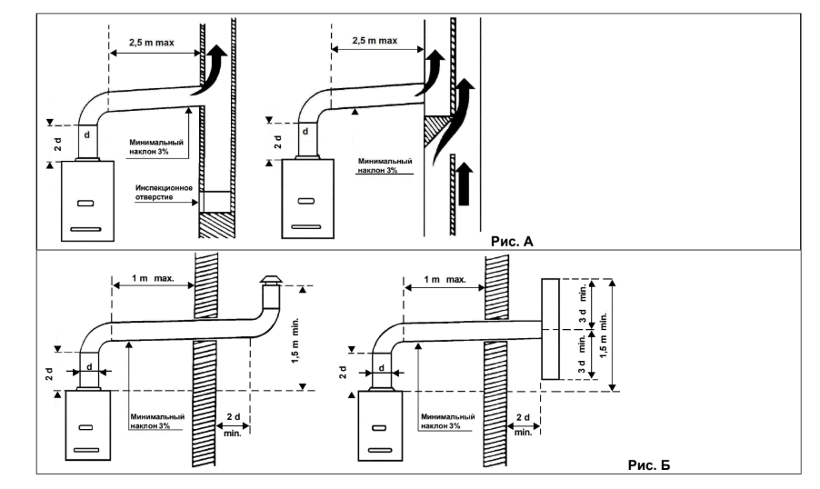

Газовые устройства, снабженные патрубком газоотводной трубы, должны быть присоединены напрямую к эффективному дымоходу: только при отсутствии дымохода допускается отвод продуктов сгорания непосредственно из помещения.
Присоединение к дымоходу (рис. А) должно быть осуществлено с соблюдением следующих норм:
  • присоединение должно быть герметично и выполнено из материалов, способных выдержать нормальные механические нагрузки и устойчивых к воздействию тепла, продуктов сгорания и их агрессивных конденсатов;
  • присоединение должно иметь не более трех перемен направления, включая присоединительный патрубок дымохода, с внутренними углами более 90°. Изменения направления должны быть выполнены исключительно при помощи специальных колен;
  • ось конечного участка присоединения должна быть перпендикулярна внутренней стене, противоположной дымоходу;
  • сечение по всей длине присоединения должно быть не менее сечения выходной трубы устройства;
  • в присоединении должны отсутствовать отсечные устройства (заглушки).
При прямом отводе продуктов сгорания из помещения (рис. В) не допускается более двух изменений направления.
