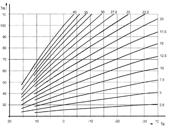

В случае подключения датчика уличной температуры кривые, доступные для выбора, будут выглядеть следующим образом (см. график):
Выбор рабочей кривой датчика уличной температуры при наличии климатического регулятора QAA 73
ТM = Диапазон температуры на подаче
Te = Температура на улице
